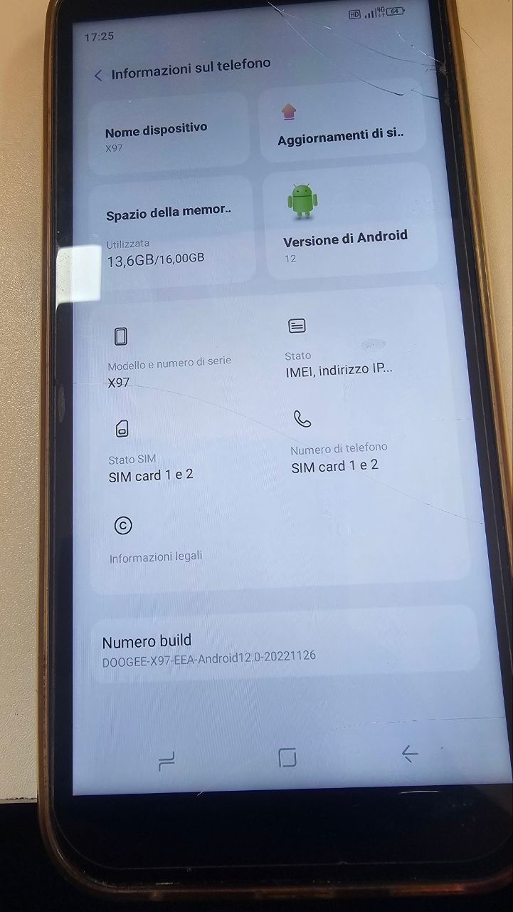

            fabio167 @admin
            ultima modifica di
            @admin ciao allora provato a cancellare fatti aggiornamenti poi nuovamente del playstore,ma nulla da fare dalle informazioni risulta sempre non certificato il dispositivo,questo cellulare lo presi su amazon modello esatto è un X97 avevo sbagliato, ho fatto un pò di foto non peró come caricarle qui

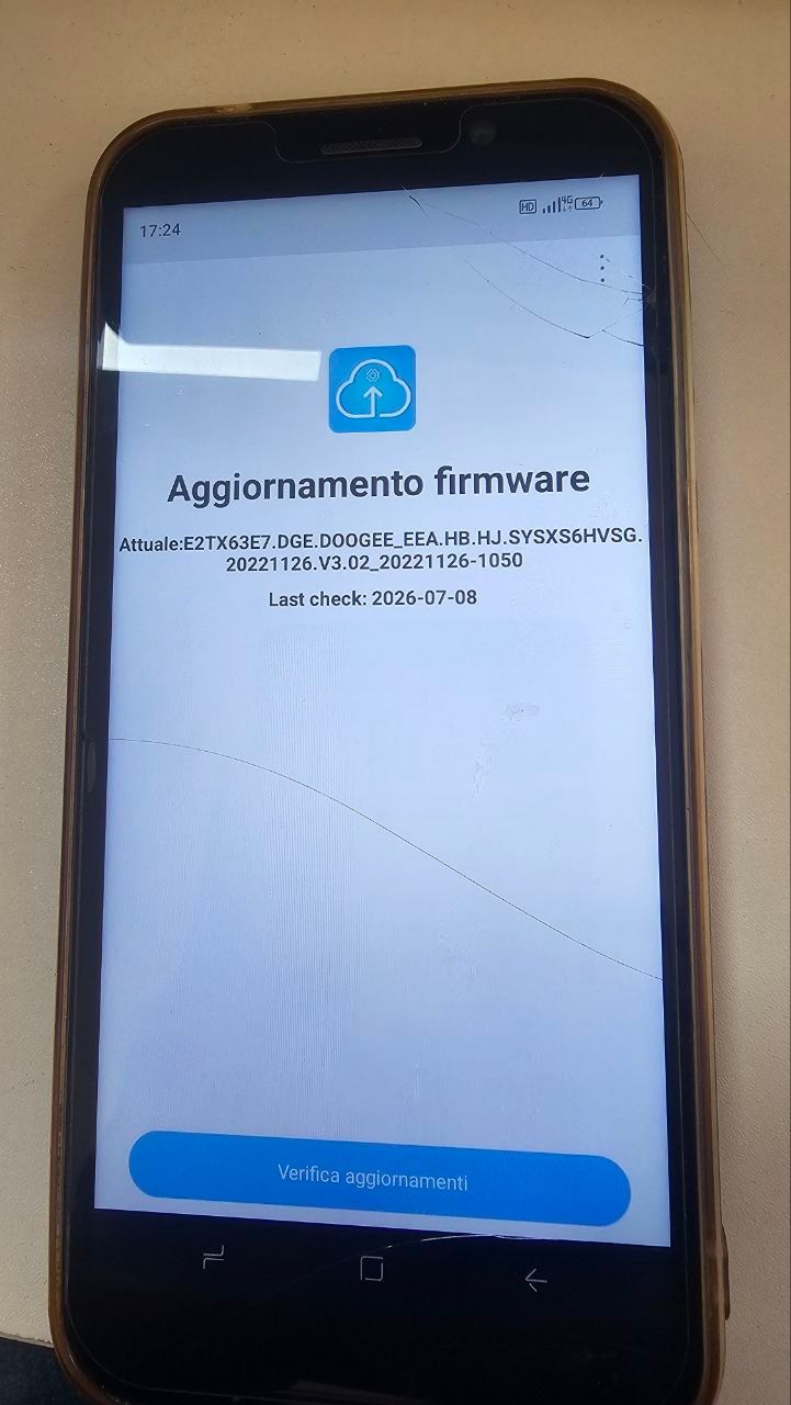

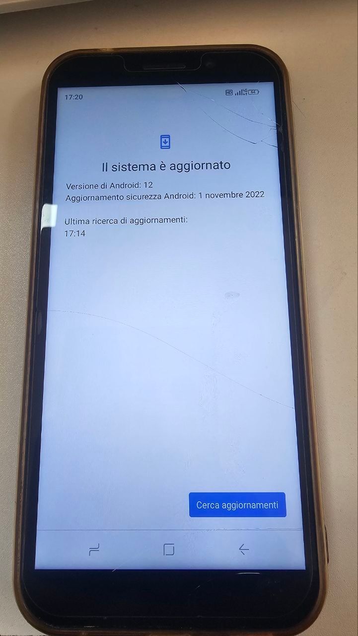

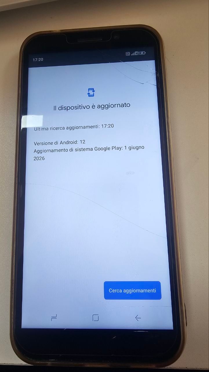

              • F Non in linea
                fabio167 @admin
                ultima modifica di fabio167
                @admin 5945109751811215028.jpg 5945109751811215029.jpg 5945109751811215030.jpg 5945109751811215031.jpg 5945109751811215032.jpg
                postate tutte le info richieste non so se serve altro,se vi sia soluzione
